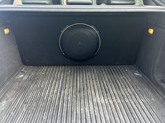

Mein Gehäuse ist mittlerweile auch fertig und zu 100% dicht.
