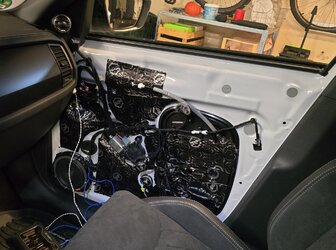

Ich habe vom Profi eingebaut im Skoda Kodiaq am Originalradio eine audison sr 4.500 mit 30er Hertz Basbox und ursprünglich dem 2 wege Hertz Mille Pro System in der Tür. Die HT waren am originalen Einbauplatz.
Bass war super nur fehlten mir die für meine Musikrichtung wichtigen Gitarren. Die Stimmen waren auch irgenwie flach.

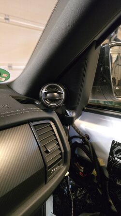

Ich habe mir jetzt Hertz ML280.3 HT in Kapseln eingebaut und auch die Hertz MLCX 2 TM.3 Frequenzweiche gegönnt.
Alles ist jetzt viel besser nur frage ich mich, was würden die ML 1650.3 als Erstatz für die 165P.3 TMT noch bringen?
