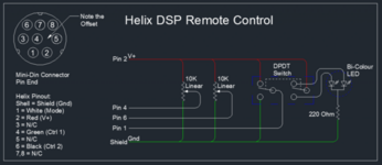

ich habe ein problem mit Helix DSP.2 und URC.3. Das wechseln von Setups über das Schalter von URC.3 erfolgt nicht. Ich habe zwei Setups geladen und die sind auch in ATF DSP Tool zu sehen. Das LED auf das URC.3 wechselt die Farbe beim drucken das Schalter aber mehr passiert auch nicht.
Hat jemand Ahnung warum es so ist oder hat ein tip was kann ich prüfen? Multimeter ist vorhanden.
