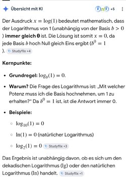

Ich weiss was die Reparatur kostet: x = log(1)
