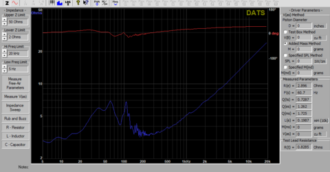

Mit FS meinte ich Impedanz. Habe leider das falsche KĂŒrzel verwendet.@ Asot00 das ist keine Frequenzgang Messung, somdern din Impedanz.
Mit welcher Spanung wurde die Impedanz gemessen? FĂŒr mich sieht es leider nicht so gut aus. Mach mal noch Messungen mit Zusatzgewicht (10-20g) dann sieht man mehr und kann schauen ob er dort funktioniert.
Das DATS V3 kann von 0,247V (-10dBu Einstellung) bis 1,414V RMS ( + 5dBu Einstellung) ausgeben. So jedenfalls laut Doku.@ Asot00 das ist keine Frequenzgang Messung, somdern din Impedanz.
