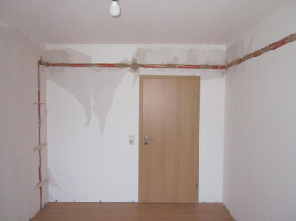

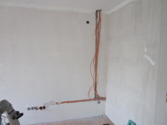

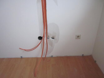

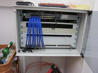

Beim Neubau unbedingt eine Stern Topologie aufbauen die Zentral einen Switch hat.
Sind zwar mehr Leitungen, aber kannst so die Dosen auch später anders nutzen.
Kollege konnte bei sich so gerade von Etage zu Etage ne Strippe durch das vorhandene Rohr ziehn.
So hat er pro Etage einen 8port Switch verbaut, was immer nur 1Gbit von Etage zu Etage zu lässt.
Wenn man schon den Aufwand macht, dann auch richtig.
Werkzeuglose Cat 6(a) Dosen sind leider teurer, und viel schneller geht's auch nicht umbedingt.
Kabel absetzen, einführen usw muss eh gemacht werden, und meine 5€ LSA Zange lebt immer noch.
Wie teuer das einplanen und machen lassen beim Neubau ist, einfach mal fragen.
Besser aber als später nochmal die Wände aufzureißen.
