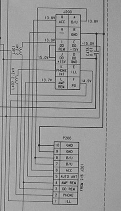

Hallo
Ist vom DC-DC Wandler.
Grüße Dietmar

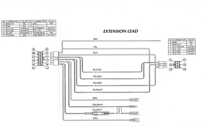

Hallo
Jetzt die ganze Seite aus dem User Manual.
Grüße Dietmar

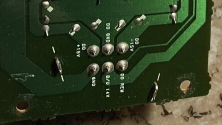

Anbei der Auszug von dem 12pol MX Stecker (J200) sowie die DC/DC Platine.
Die 6 Pins zum DC/DC müssten A-D & I & J sein.
Die schwarze Verbindung links an I & J ist KEINE Brücke, sondern die Rastnase vom Stecker ;)
+15V => gelb mit rotem Strich
-15V => gelb mit schwarzem Strich
DD GND => schwarz mit weißem Strich
=> diese 3 Adern sind im Kabelbaum verdrillt
GND => schwarz
B/U (BackupUnit) => gelb
DD Rem => blau mit gelbem Strich

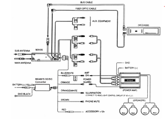

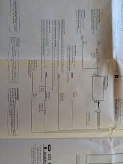

Hab noch was in den Tiefen meines Fundus dazu gefunden, was so ziemlich alles zum Kabelbaum aufführt.
Ansonsten noch eine Anmerkung:
Die DC/DC Wandler von Clarion sind meines Wissens nach größer/erweitert bestückt um einen VFD Teil.
Es gibt es diverse Nachbauten, einfach mal googlen.
Ich glaube, ein Ukrainer hat da mal was ziemlich universelles gebaut und gut dokumentiert.

Also ist gar keine +5Volt / - 5 Volt Versorgung am Wandler.
**** DD Rem => blau mit gelbem Strich ****
Was hat es mit dem Anschluss auf sich? 12 V vom Radio welches den DCDC an schaltet?
