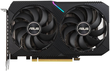

Keine schlechte Idee, ich muss ganz ehrlich zugeben das was mich an der 3060 am meisten nervt ist der ASUS Dualkühler, der muss nur 150watt abführen und klingt wie ein Düsentriebwerk beim Zocken.
Ich vermisse meine Modifizierte 970 wie Bolle, die hatte nur einen einfachen 120mm Lüfter bei der Selben Leistungsaufnahme und war sie über 10 Crad kühler bei Halber Lüfterdrehzahl.
