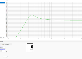

ich möchte mir eine Bassreflexbox für einen Ground Zero GZRW 30-D2 bauen und habe dafür zunächst die von Ground Zero empfohlenen Daten in WinISD übernommen:
Dabei ist mir aufgefallen, dass WinISD bei dieser Konfiguration eine maximale Luftgeschwindigkeit (Air Velocity) von etwa 40 m/s anzeigt. Soweit ich weiß, sollte man eher bei maximal ca. 17 m/s liegen, um Strömungsgeräusche zu vermeiden.
Deshalb habe ich alternativ einen rechteckigen Port ausprobiert. Diesen habe ich so dimensioniert, dass die Luftgeschwindigkeit bei etwa 16,5 m/s liegt. Die Abmessungen wären:
- Nettovolumen: 50 Liter
- Abstimmfrequenz: 32 Hz
- Bassreflexrohr: 100 mm Innendurchmesser, 250 mm Länge

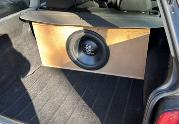

- Kann ein rechteckiger Port innerhalb des Gehäuses auch abgewinkelt bzw. gefaltet verlaufen (z. B. parallel zur Rückwand des Subwoofers), damit das Ganze besser in ein Auto passt? Oder sollte ein Port möglichst immer gerade ausgeführt werden?

Außerdem würde mich interessieren, ob hier jemand bereits Erfahrungen mit dem GZRW 30-D2 gemacht hat und dafür schon ein Bassreflexgehäuse gebaut hat.
- Welche Gehäusegröße habt ihr verwendet?
- Auf welche Frequenz wurde abgestimmt?
- Welche Portabmessungen habt ihr gewählt?
- Wart ihr mit dem Ergebnis zufrieden oder würdet ihr etwas anders machen?
