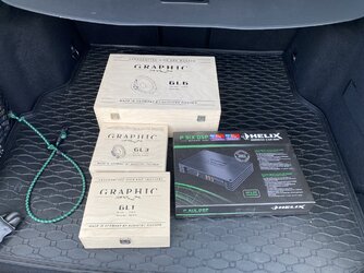

1 Warum habe ich mich zur P SIX Ultimate entschieden: Ich wollte eine kompakte Einheit, die so wohl Signal Aufbereitung wie auch die Verstärkung der 6 Kanäle übernimmt. Des weiteren sollte es für den DSP eine Software geben die ausgereift ist und weitestgehend im Selbststudium zu erlernen ist, mit dem Backup das es einen Einbauer in der Nähe gibt der aushelfen kann wenn ich es garnicht eingemessen bekomme.
2 Warum die Brax Graphic Cassis: dabei war ich mir zu nächst nicht sicher, fest stand das sie weniger als 4 Ohm haben sollen, um einfach die Endsuffe besser auszulasten. Eigentlich hatte ich eher die Compose i7 Reihe im Kopf, damit hat mich Stefan bei der Werksbesichtigung schon abgeholt. Auf Gacks Frage ob die TMT und MT Free Air oder im GG spielen sollen, ich verstand die Frage erst nicht so ganz, da es für mich im Kopf nur GG gibt, empfahl er mir eher die Brax Graphic. Der Hochtöner wurde ein GL1, da auch bei der heutigen Hörprobe wieder heraus kam das ich die Höhen schon eher gern Spitzig habe, ein bissal muss es einfach in den Ohren stechen

Weiter gehts dann in paar Wochen mit dem Einbaubericht, diesen kann ich hier weiter führen oder auch ein neues Thema eröffnen, dann wirds eventuell übersichtlicher.
LG Tobias und danke an alle die bis hierhin mitgewirkt und gelesen haben.
