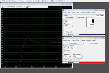

OK, eigentlich sollte auch ein geschlossenes Gehäuse gehen, dass wäre dann mit 2x30l sehr kompakt, allerdings verspricht eine Einbaureso von 42Hz bei einer Einbaugüte von 0,53 nicht gerade Tiefstbassorgien
Rockford empfielt für das Chassi knapp 60l mit einem!!! 10er Port von knapp 30cm (das dürfte dann allerdings gut abpfeifen).
Win ISD Spuckt ganz abstruse Kisten um 40l mit meterlangen Ports aus und im Netz findet man aber sonst eher Angaben zwischen 70 und 90l, dann mit einem 15er oder zwei 10er Ports...
Was sagt Ihr?
Reicht ein 10er Port für einen langhubigen 12"er?!
Dann würde ich mich am RF Vorschlag orientieren, allerdings mit gefaltetem Port...
