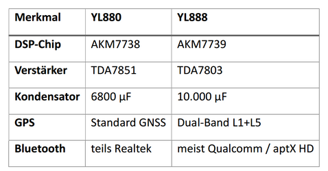

Das DUDU7 basiert auf einem Mainboard gefertigt vom chinesischen Hersteller FYT.
Während im DUDU7 das YL888 Mainboard verbaut wird, ist es bei der generischen FYT-Variante das YL880 Mainboard.
Unterschiede:
Hier nochmal die Unterschiede erklärt mit Fotos in russischer Sprache: https://4pda.to/forum/index.php?showtopic=1079512
Auch unterscheidet sich die Optik der Benutzeroberfläche, was nicht heißen soll dass eines besser/schlechter wäre. Ist halt Geschmackssache.
Zu den relevanten Details:
- DSP des Autoradios lässt sich bei beiden umgehen, der 739 kann meines Wissens nach etwas mehr EQ.
- Standard GNSS funktioniert bei mir absolut in Ordnung, wer wirklich perfektes GPS benötigt kommt bei beiden Radios nicht um Modifikationen herum (alt. Android Auto/CarPlay)
- Ich hab mir den BT-Codec nicht einmal angeschaut, fürs Telefonieren bietet er keinen Mehrwert. Apps installiert man doch nativ aufs System, also irrelevant.
- Internes Mikro ist beim DUDU etwas brauchbarer, so oder so ist ein externes vorzuziehen. Zudem tut sich hier was, weshalb das Problem bald nicht mehr vorhanden sein könnte.

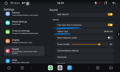

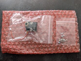

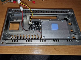

Junsun spart sich die optischen Ausgänge weg, lassen sich aber günstig nachrüsten. Dazu schreibe ich noch etwas.

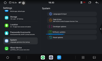

Es existieren Firmware-Updates für das Gerät sowie Communtity-Support, dazu folgt auch noch mehr.
