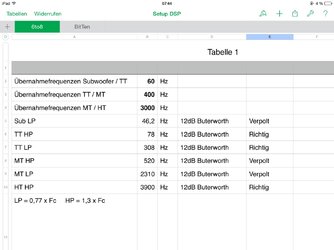

Moin. Ja Fehler hatte ich ja nun gefunden.
Es ist richtig richtig laut jetzt. Den HT trennen ich bei ca 7500hz mit einem Kondensator. Der mt läuft bis 315 runter spielt sehr sehr sauber und direkt. Die HT schmerzen ein wenig weil es wirklich zu laut ist. Aber macht Spaß. Nichts verzerrt oder schnarrt.
