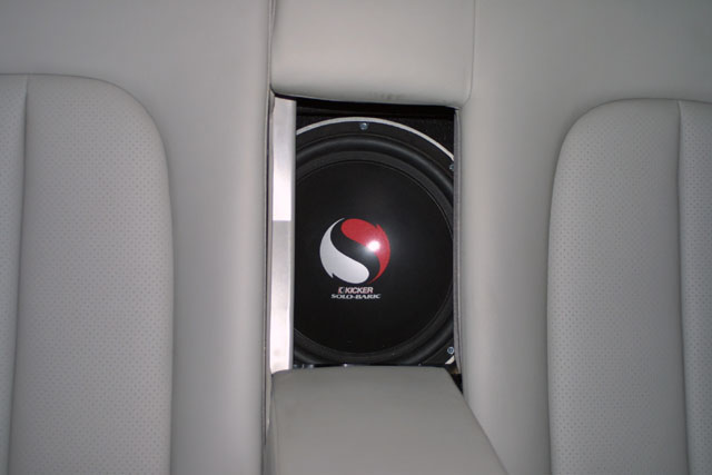

Hier nochmal ein Bild von einem anderen CLK Fahrer mit nem 30er Kicker:
http://www.fuchs-muggensturm.de/autos/clkhifi/subplanung8.jpg
Da sieht man ganz gut das doch bissi was hinter der Rückbank verschwindet.

Ich möchte hier mal was zum Verständnis beitragen, ein Subwoofer ist kein Hochtöner oder Mitteltöner bei dem du angst haben musst das wenn etwas ein wenig vor der sichtbaten Membran ist , dies einen größeren Einfluss auf den Klang hat! Im tieffrequenten Bereich ist die Abstrahlung Kugel bzw Halbkugelförmig, außerdem haben wir im Bassbereich in der geschossenen Fahrgastzelle eher nur Druck als eine wirkliche Schallwelle die sich im Auto bewegt, dazu wäre sie im Bassbereich nämlich zu groß!
Es geht hier eher um Mechanische/Physikalische größen, also wie ich sagte, Öffnungsfläche und Membranfläche! Die bewegte Luft sollte einfach nur ungehindert durch kommen! Wenn jetzt die Öffnung sehr viel kleiner wäre und dann hättest du im schlimmsten Fall einen Bandpasseffekt! Wo der aber stattfindet bestimmt das Volumen vor der Membran und die größe der Öffnung! Bis zu einem bestimmten Bereich läge dieser Effekt aber sicher auserhalb des Einsatzbereiches!
Zu dem muss ein Bandpasseffekt nicht zwingend schlecht sein, man kann ihn sogar nutzen!
Wie schon bereits mehrfach gesagt spielt das aber keine große Rolle solange die zwei Flächen nicht dramatisch unterschiedlich sind!
Wenn also der woofer rechts und links 2-3 cm verdeckt ist, dafür oben oder unten etwas mehr Platz ist, brauchst du dich nicht weiter drum scheren ... siehe meine Erklärung ...
Edit: du zeigst nun schon den 2ten 30er in einem CLK hinter der Skisacköffnung , wovor hast du eigentlich Angst? Übrigens 2 nette 30er ich bin sicher die Besitzer hatten ihren Spaß und sind auch nicht all zu viele Kompromisse eingegangen ;)
Mir geht es nicht darum zu pfuschen, sondern Alternative Orte zu finden an denen kleinteile gut verstaut werden können. Auch unter einem Sitz kann man schöne Fächer bauen für pannenset usw. Dafür schafft man hinten Platz für etwas was eben einfach den zusammenhängenden großen Platz gebrauchen könnte. Sollte aber auch nur als Ansatz dienen. Ansonsten ist eben auch ein fusraumsub denkbar.

Dass das jetzt auch bei nem 30er nett so wild ist hab ich mir schon gedacht da dieser Kicker Woofer wohl von einem stammt der bereits Deutscher Meister bei der Emma war.
So zumindest hab ich seine Pokalsammlung die ich im Mercedes Forum gefunden habe interpretiert. Deshalb habe ich den jetzt auch nochmal angeschrieben.
Hatte das mit meiner Rechnung nur geschrieben weil du sagtest das es auf dem Bild nicht nach 30er aussieht........
Auf dem anderen Bild mit dem Kicker kommt es denke ich besser zur Geltung wie das mim 30er da so ist.
