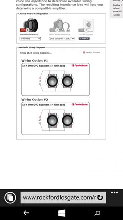

@Pernod_Teddy
Wie genau machst du das denn bei deinem aktuellen Projekt?
Vielleicht hilft das

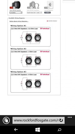

Ähm ja und nein.
Was ich meinte war so hier:
Kommt das nicht bei der 4 Ohm Version am Ende auch auf 4 Ohm?
Ansonsten halt die Wiring Version 2 der ersten Darstellung von der Rockford Seite.
machs wie auf der Rockford Darstellung...

Ok also haben wir das mit dem Anschluss geklärt.
Ich werde also die Version des Wiring 2 auf dem ersten Bild von RF nehmen und somit auf Gesamt 4 Ohm kommen.

Die Zeichnung welche bei Rockford Fosgate unter Wiring 2 in der 4 Ohm Version eine Gesamtimpedant von ebenfalls 4 Ohm ergibt ist hier ebenfalls zu sehen.
Nur ergibt es hier komischerweise 8 Ohm.
Hier sind die Woofer genauso wie hier angesprochen wurde verbunden:
Eine Spule von jedem Woofer Plus und Minus miteinander verbunden und die beiden freien Plus und Minus jedes Woofers miteinander an die Endstufe.
Das soll bei Dual 4 Ohm insgesamt 8 Ohm ergeben.
Laut Rockford Fosgate gibt das 4 Ohm.
Kann mir das bitte mal jemand erklären???

Wenn wir die beiden Zeichnungen vergleichen stellen wir ja fest das sie im Grunde gleich sind.
Dennoch sagt die 4 Ohm Version bei Rockford Fosgate bei gleichem Anschluss von ARC das es 8 Ohm sind.
Welche Zeichnung lügt jetzt? - Ich bin verwirrt
Die von ARC.
Wenn du zwei 4 Ohm Spulen parallel schaltest hast du 2 Ohm pro Woofer.
Die kannst du dann entweder in Reihe schalten (wieder 4 Ohm) oder parallel (1 Ohm).
Wenn du zwei 4 Ohm Spulen in Reihe schaltest hast du 8 Ohm pro Woofer.
Die kannst du dann entweder in Reihe schalten (16 Ohm) oder parallel (wieder 4 Ohm).
Wenn du zwei 2 Ohm Spulen parallel schaltest hast du 1 Ohm pro Woofer.
Die kannst du dann entweder in Reihe schalten (wieder 2 Ohm) oder parallel (0,5 Ohm).
Wenn du zwei 2 Ohm Spulen in Reihe schaltest hast du 4 Ohm pro Woofer.
Die kannst du dann entweder in Reihe schalten (8 Ohm) oder parallel (wieder 2 Ohm).
Bei zwei D4 kommst du nie auf 8 Ohm.
