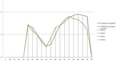

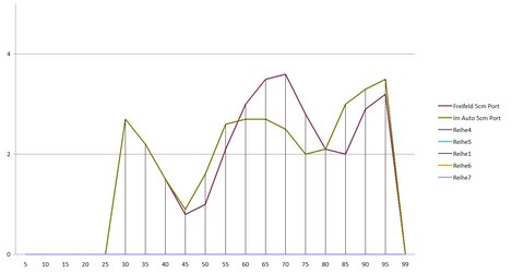

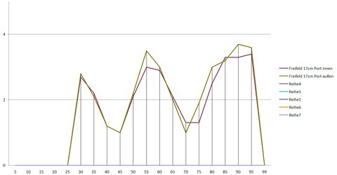

Den 5cm Port hab ich vorerst jetzt mal drin gelassen.
Was sagt ihr zu den Ergebnissen ? Gemessen wurde immer bei 18,8Volt auf dem LS Kabel.
Weiterhin frage ich mich immernoch ob das nicht ein 2x4 Ohm Chassis ist bei den Werten ?!
Was heist den die zwei in der senkrechten spalte?
beim messen zwischen den einzelnen Frequenzen hast du aber die Lautstärke nicht geändert oder um die 18,8V zu haben?
der didi kann es bestimmt besser beurteilen aber deine kiste scheint ja ok zu sein.
das impedanz tief liegt bei ca 70hz.
dein auto scheint wirklich den port stark zu beeinflussen.
Beim 5cm port sieht mann es sehr gut das sich die abstimmung im auto um 10hz verschiebt.
Im Gehäuse steigt die impedanz immer an. Ein 4ohm cassis kann locker auf 8 oder 10ohm steigen.
Die Senkrechte Achse ist die gemessene Amperezahl und die Waagerechte die Hz Zahl.
Wenn ich das Letzte Bild richtig deuten kann würde ich sagem da liegt dann bei einem 5cm Port im Auto meine Abstimmfrequenz bei ca. 65hz und im Freifeld bei 70hz ?!
Meine Kurven sind aber genau anderes herum dargestellt wie in Win ISD. Da ich nicht den Ohm-Wert sondern den Ampere Wert für die Achse nehme. Deswegen müsste die Abstimmfrequenz doch am höchsten Punkt des Buckels liegen da dort die Impedanz am geringsten ist. Ist ein bisschen verwirrend dargestellt...
ja stimmt hast recht. dann hattest du ja vorher eine abstimmung bei 55hz gehabt bei 17cm port.
mit dem 5cm port scheint es ja zu passen.
