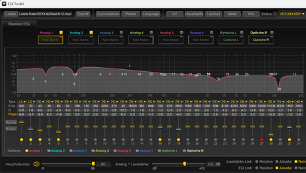

Gibt es da irgendwelche Tricks? Oder vielleicht bessere Zielkurven? Ich bin dankbar für gute Ratschläge.
Liebe Grüsse von BobNoise
Anmerkungen zur Zielkurve:
  • Die kleinen spitzen Gaps dienen zum ausmerzen einiger Resonanzen
  • Bei 30Hz habe ich ebenfalls reduziert, weil mein Sub doch sehr stark ist und es etwas wummerig wird.

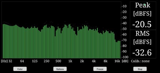

Bei meinem Chevi hatte ich die Fahrgeräusche bei 70, 100, 130 und 160 gemessen. Auf dem Beifahrer-Sitz auf Kopfhöhe und dann auf dem Mikrofon auf dem Beifahrer- Fussraumboden mit einem Streifen Klebeband befestigt.
Arbeitest Du auch mit REW? Wie hast Du das gemacht, während dem fahren zu messen? Auf dem Laptop während dem fahren rum zu drücken halte ich für ein wenig gefährlich 😮.
Oder gibts da eine Art Aufzeichnungsfunktion, die ich noch nicht kenne?
LG Bob

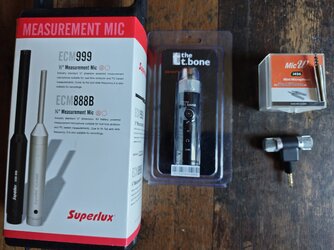

Ich habe zwar ein Superlux ECM999 (aka ECM8000) fürs Labtop, habe diese Messungen jedoch lieber mobil mit meinem MicW i436 am Handy oder Tablet gemacht.
Ein Mitfahrer kann da ja helfen, zum Glück bieten meine Fahrzeuge immer mehrere Sitzplätze was insbesondere bei den Messungen bei 210 und 240 kmh gegen das Wackeln hilft 😂

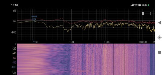

Der Einfachheit wegen wurden mehrere Screenshots von DB Schallmessung und RTA Pro (5€) mit Notiz zu Ort/Stelle und Geschwindigkeit notiert. Man kann den Peakwert dort fixiert dagestellt lassen, dann sieht man die Frequenz und den Pegelwert.

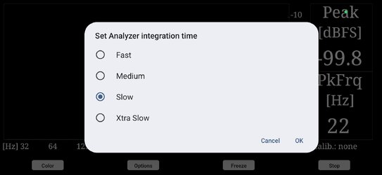

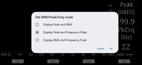

Kann so aussehen:
Oder mit Spectroid
Ich mag es simpel.
AudioTool Pro (8€) habe ich auch, finde da aber eigentlich nur die ReverbTime hilfreich in der Anwendung.

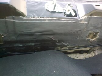

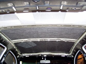

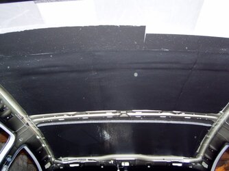

Hier im Jaguar mit Resten von Alubutyl, NoiseFlex, Faserdämmplatten (Trittschalldämmung) und einem Atmungsaktiven, Feuchtigkeitsressistenten aber Dampfdurchlässigen (Gartenteich-) Tex Schaum zur Abdeckung zum Dachhimmel. Kosten ca. unter 100€ (Dach) gesamt, Leicht, Atmungsaktiv, geringe Wärmespeicherung gegenüber Alubutyl und hoch Effektiv.
Hier bei dem Chevrolet Kalos mit den besten & teuersten S.I.P. und Aero Materialien, Dämmstoffkosten über 1.000€ (gesamtes Fahrzeug) ohne Arbeit / Montage. Teuer, best mögliche Dämmwirkung aber ebenso hohe Wärmespeicherung im Sommer.
