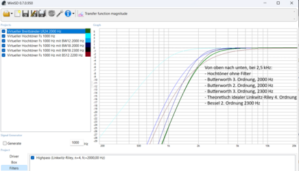

  • Unter der Annahme, dass die Literaturempfehlung „LR24 als akustisches Ziel“ zu folgen ist: Müssten dann Tiefpassfilter nicht auch elektrisch als LR24 ausgelegt werden, wenn man Lautsprecherchassis hat, die ab dem Tiefpasspunkt noch mehrere Oktaven linear spielen? (was ja bei hochwertigen Chassis oft der Fall sein sollte).
  • Oft liest man davon, jeweils Butterworth-Filter 2. Ordnung (also 12 dB/Oktave) für HP und TP zu nutzen, jedoch jeweils 30% nach außen zu verschieben (also statt 2x 2 kHz, TP mit 1,7 kHz und HP mit 2,3 kHz). Das führt zwar zu einem flachen Amplitudenverlauf, aber nicht ideal passenden Phasen über weitere Frequenzbereiche. Kann eine solche Filterung im Mittelhochtonbereich zu einer perfekten Bühnenabbildung führen?
WinISD-Screenshots kann ich bei Interesse gerne nachreichen.

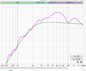

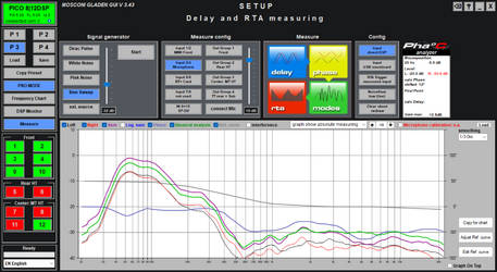

Alles nachvollziehbar, außer das Verständnis, wie aus einem realen MT- oder HT-Frequenzgang mit eine 12 dB Besselfilter in Summe ein LR24-Verhalten entstehen kann - oder verfolgst du in solchen Fällen keinen LR24-Verlauf? Meiner Simulation nach kommt ein realer Hochtöner mit 12 dB Besselfilter nicht wirklich in die Nähe eines LR24 Verhaltens (siehe Screenshot), sondern ein BW18-Filter würde in Summe einem LR24 sehr nahe kommen... (zumindest theretisch :D)

Bezüglich 12dB elektrischer Filter und Ergebnis 24dB akustischer Antwort. Das hängt ganz davon ab wo Du die Zielkurve hinlegst und wo die elektrische Trennfrequenz.
Beispiel:
Hier die Flanke einer 12dB Bessel Trennung für eine akustische Trennung bei 2300Hz ohne Equalizing. Natürlich ist die elektrische Trennfrequenz nicht bei 2300Hz.
Willst Du die Zielkurve höher legen um obenrum nicht soviel wegnehmen zu müssen, muss die elektrische Trennfrequenz natürlich tiefer angesetzt werden. Ganz klar, und ist hier auch nur ein Beispiel.
Das das ganze generell funktioniert habe ich letzte Saison etliche male durch die AYA und EMMA Juroren prüfen lassen. ;)
Beispiel:
Vielen Dank für deine detaillierten Erklärungen und das super Beispiel.
Ich bin ehrlich gesagt recht überrascht über dein Vorgehen, aber deine Resultate sprechen ja ganz klar dafür.
Ich dachte bisher immer, dass eine Filterwahl wie auf deinem Bild zu so großen EQ-Bedarfen (bspw. -10 dB bei 6 kHz) führt, dass die EQ-Eingriffe wieder alles versauen. Wenn dem nicht so ist, dann probiere ich das auch mal so ;-)
