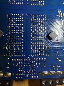

Ich lege 12v, Masse, Remote an.
Das Logo leuchtet, manchmal flackert die pwr/ptr leuchte etwas.
Ganz offensichtlich hin sieht es nicht aus.
Jemand eine Idee?

Ich würde auch denken da hat‘s zwei Teile abgeschossen. Könnten Spannungsregler oder Transistoren sein, neben den Z-Dioden. Das sieht irgendwie nicht gesund aus, kann man aber auch auf den Bildern schlecht erkennen.
