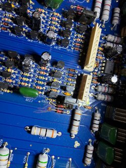

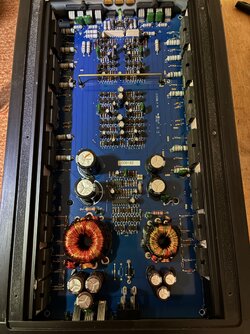

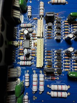

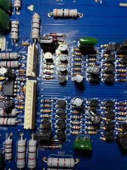

Ich lege 12v, Masse, Remote an.
Das Logo leuchtet, manchmal flackert die pwr/ptr leuchte etwas.
Ganz offensichtlich hin sieht es nicht aus.
Jemand eine Idee?

Ich würde erstmal die Spannung direkt an den Terminals messen...auch Remote Spannung.
Ist aktuell direkt an einer Batterie
Und die Batterie hat auch 12V noch und an der Endstufe liegen auch die 12V an?
Als erstes immer sämtliche Spannungsversorgungsfehler ausschließen. Also mit Multimeter an die Terminals und prüfen was an der Endstufe anliegt. Und dann ob die Brücke auch 12V an Remote übergibt.
Wenn das der Fall ist: checken wie die Endstufe blinkt und im BDA nachsehen wofür der Fehler steht.
Das ist doch nur eine Fixiermasse oder irre ich?
Hi, also Batterie ist am ladegerät, hat irgendwas um 13,6 Volt. Zu Leitung ist sehr kurz da testaufbau.
Beide verbauten Sicherungen sind ok, die Leuchte glimmt nur leicht, vor allem wenn man das Remote Kabel auf batterieseite ab/ansteckt.
Es steckt nichts im Terminal.
Es wird im inneren nicht Mega heiß.
Was ist denn mit dem Hinweis von TheJudge?
Ich würde auch denken da hat‘s zwei Teile abgeschossen. Könnten Spannungsregler oder Transistoren sein, neben den Z-Dioden. Das sieht irgendwie nicht gesund aus, kann man aber auch auf den Bildern schlecht erkennen.
