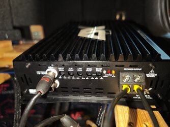

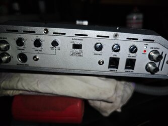

Hier noch die Bilder der Esx und der Hifonics
Und nein es wurde wie gesagt nix extra runter gedreht oder dergleichen. So wie auf dem Bildern haben wir diese im Betrieb gehabt.
Beide Stufen wurden mit einen DSO Mini Oszi eingepegelt bei 50hz.
