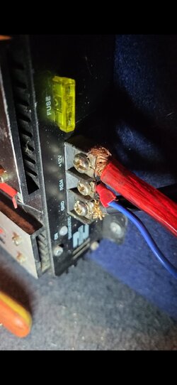

Ich habe eine kleines Problem. Ich hab einen Subwoofer und Endstufe bei mir im Auto installiert und es funktioniert auch alles einwandfrei, aber ich bin unzufrieden mit den Anschluss. Hab aber keine Ahnung wie ich es anders machen soll. Das Problem ist, dass das Plus Kabel zu dick ist mit 20mm². Und ein Kabelschuh passt auch nicht in den Anschluss. Anbei ein Bild davon. Hat jemand eine Idee woe sich das händeln ließe? Reduzieren hab ich mal gehört aber das ist ja dann auch nicht das Wahre wenn das kabel dünner wird, oder? Kann man diese Klemmen irgendwie durch was anderes ersetzen? Die Öffnung ist etwa 6 mm breit und damit viel zu schmal.1000048372.jpg

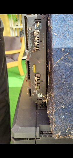

Bin mir nicht sicher ob das passt, weil der hier markierte Bereich nur in etwa 6 mm sind. Hab auch ringschuhe gefunden die aber allesamt zu breit sind.1000048374.jpg
Bei dem Sicherungswert, kannst getrost verjüngen so dass du eben mit nem Gabel-Kabelschuh dran kommst.
Braucht es an dem Verstärker überhaupt 20mm²?
Nein, hätten die 'Designer' auch in ihren künsten Träumen nie erwogen, dass jemand mit mehr als KlingelDraht daherkommt.
Das Kabel war im Auto schon verlegt weil der Vorbesitzer schon einen subwoofer verbaut hatte. Deshalb hab ich das erstmal verwendet. Vielleicht kommt später mal was größeres rein. Die Endstufe und subwoofer Kombi ist nur was ich noch da hatte sind laut Endstufe 400 W. Das verjüngen mach ich wie am besten?
Gelb ist glaube ich 20A,... da geht 1,5, 2,5 4 mm.
Besorg einfach den größtmöglichen jedoch (noch) passenden GabelKabelschuh, schau wie viele Litzen du wegtun musst um mitm Kabel reinzukommen und schneid die überflüssigen ab. Den Kabelschuh pressen, Schrumpfschlauch drüber und Schwamm drüber
Ist ne einzelne kleine KFZ Sicherung, wenn da nach WirkungGradAbzug (überhaupt) eine dreistellige W-Zahl halbwegs verzerrungsfrei rauskommt, würde ich ne Kerze in der SonntagsMesse anwerfen.

Nimm mal 14 Volt an, multipliziere mit der Zahl auf der gelben Sicherung (gelb dürfte 20 sein). Das sind 280 W. Davon die Hälfte weil der Wirkungsgrad bei 50 Prozent liegen dürfte, kommt auch nicht sooo sehr drauf an.
—> 150 W etwa.

Da kannst du entweder direkt einen Gabelschuh aufcrimpen (ggf. lassen) oder du packst nen Sicherungs-Verteiler davor und gehst dann mit einem dünneren Kabel an die Stufe (ebenfalls mit Gabelschuhen)
Sowas zum Beispiel:
Das wäre vor allem charmant, wenn es da sehr eng wird mit den 20mm2 an der Stufe.
Zudem wärst du direkt vorbereitet, falls du irgendetwann z.B. die Front aufstocken willst.

Die Rechnungen sind mir bekannt, als Kfz Azubi im 1. Lehrjahr. Nur die Praxiserfahrung dahinter hab ich leider nicht. Darum die Frage. Den Verteilerblock würde ich dann quasi mir verwenden um da das Pluskabel "einzuspannen" und am anderen Ende dann ein schmaleres, das in die Endstufe passt?

20mm² rein - 20A MiniANL Sicherung - 4-6mm² Kabel zur Stufe
