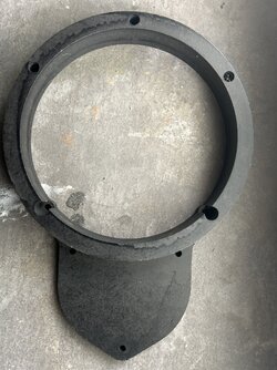

hallo, mein Kollege will in seinem Passat etwas aufrüsten und auf 3wege passiv bauen.
Er hat keinen wirklich hohen Anspruch, aktuell verzerren/überschreien sich wohl seine Lautsprecher.
Er will ein paar ältere 20cm MBQuart verwenden die ich ihm vor längerer Zeit mal überlassen habe und einen Verstärker der ca 86Wrms je kanal bringt.
dafür schaue ich nun nach günstigen bis sehr günstigen Mitteltönern die er direkt neben den TT im Montagering verbauen möchte.
da ihr ja wirklich viel rumprobiert und experimentiert könnt ihr mir da den ein oder anderen empfehlen? Platz wäre vom Durchmesser bis ca 75mm
anbei mal seine Adapterplattform

Vorteil beim Visaton wäre, dass man mit Boxsim und dem hinterlegten Impedanzverlauf evtl. noch irgendwie zu einem besseren passiven Ergebnis kommen könnte.
Mach hinten auf jeden Fall irgenwas dran wie nen 100er Abflussrohr als GG, wenns passt oder was auch immer.
Wie schon geschrieben wurde, wenn der Tieftöner den ersten Bass macht, hauts dem Mitteltöner die Spule in den Fußraum.
+1 für geschlossenes Gehäuse
Ist das nicht ein Audi A4/6? Da gabs beim größeren Soundsystem mit Mitteltöner ja auch ein GG für MT und da durch einen Tunnel/CDS für TMT.
Und wenn ich das richtig erkenne, ist der Adapter MDF. Auf jeden Fall gut versiegeln und das beste hoffen; wegen Wasser und so.
ok, danke… ja MDF, richte ich aus.
