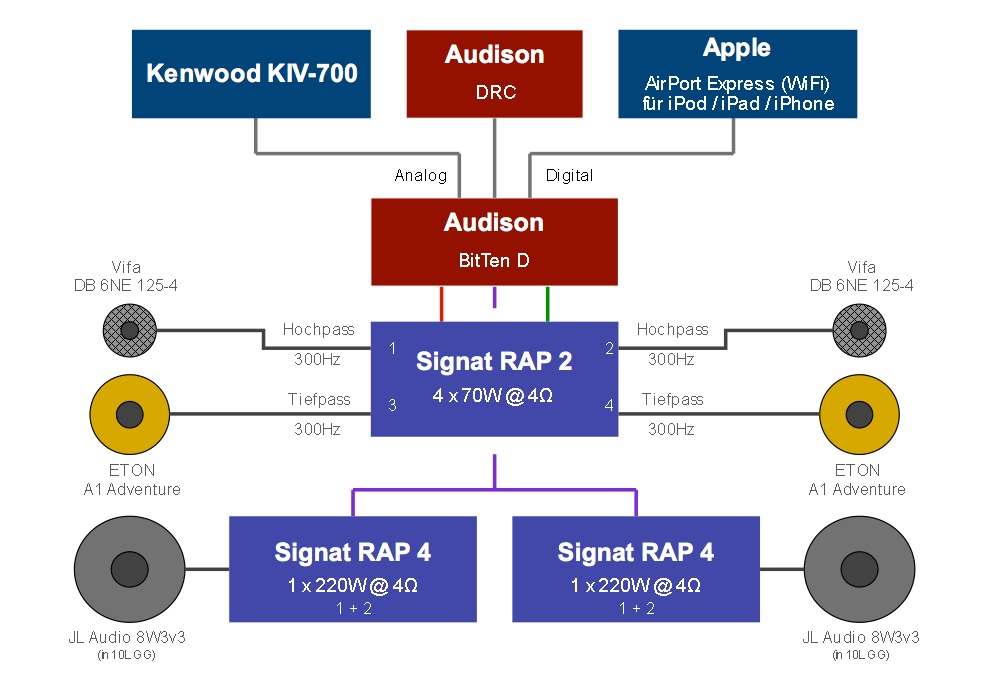

Die Batterie sitzt unter dem Rücksitz, die Endstufen im Kofferraum hinter der Rucksitzlehne, also die Wege sind kurz.
Ich könnte auch mehrere Caps unterbringen aber nur neben der Batterie unter dem Rücksitz
Na dann sollte doch alles passen.
Hatte Deinen Einbau kurz überflogen und nix von der Batterie gesehen.
Im Flohmarkt verkauft grad jemand 5x 0,5F Caps mit Kupferschienen. Sowas hat halt nen schönen, niedrigen Innenwiderstand.
Allerdings sind Deine Endstufen ja nicht soo arg riesig.
Ich kann mir nur schwer vorstellen, dass sich da mit Caps noch grossartig was verbessern lässt.
Ich nehme an, Du hast den Einbau im Polo gesehen, jetzt bastle ich an einem Benz W210. Die Endstufen sind tatsächlich sehr überschaubar

Um ehrlich zu sein, ich bin mir nicht sicher was genau ich mir davon verspreche. Ich habe einfach gedacht, dass wenn ich schon den Rest der Anlage relativ Aufwändig gestalte, dann sollte es an einem fehlenden Cap nicht scheitern. Ob ich den allerdings wirklich brauche, da fehlt mir die Erfahrung. Ich habe bis jetzt keine vergleichbare Anlage mit/ohne Caps gehört. Also, sollte der Cap bei den 100Ah, kurzen Wegen und überschaubarer Leistungsaufnahme überflüssig sein, umso besser.
