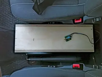

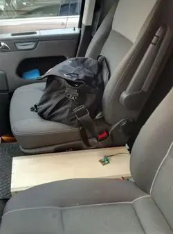

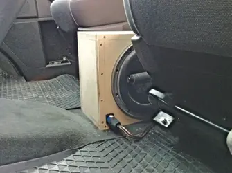

Ich würde das Chassis wahrscheinlich zur Seite spielen lassen
und dort mit nem Topfbohrer einen Ausgang (bzw mehrere) schaffen.
Ein Kollege von mir wollte ebenfalls unbedingt ein GG in der dichten Sitzkiste eines Sprinters haben,
doch im Endeffekt ist er ständig mit offener BF-Sitzbank rumgefahren,
bis er dann doch noch zum Topfbohrer griff...
Klar kann ein Sub in einer relativ dichten Sitzkiste funktionieren,
meistens spielt er dann jedoch wie in einem anderen Zimmer.
Andere Frage:
Wie generierst Du über 20 Liter aus dem linken Teil der Sitzkiste?
Kannst Du Gehrungen sägen und demnach auch ein Schräggehäuse fertigen?
Denn falls nicht, dann läufts auf nen normalen Kubus raus,
der bei 27x27x30cm und 19er MDF gerade einmal 14,1 Liter Brutto fasst.
Optimistische 30x30x30cm ergäben 18Ltr., also unter 16Ltr. netto...

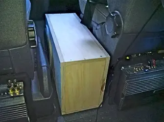

Nur mal so zum Vergleich ein 23Ltr. GG mit nem HX2250 drinnen:
Sofern Du unbedingt einen 25er verbauen willst, solltest Du Dir was einfallen lassen,
stressfreier und zig-fach erprobt gings mit einem ARC8 und ein paar Löchern im Blech.
