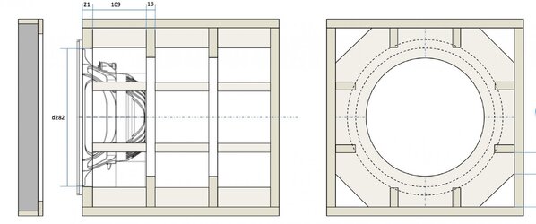

Ich möchte ein Lautsprechergehäuse zusammenleimen obwohl ich das Chassis noch nicht habe. Das bedeutet, dass ich die Löcher für die Chassisbefestigung nachträglich bohren muß. Da ich dafür die Einschlagmuttern M6 einsetzen möchte (vorher nie gemacht), stellt sich die Frage, ob sich die Einschlagmuttern alleine durch die Schraube einziehen lassen (mit einer grossen Unterlegscheibe), oder müssen sie tatsächlich eingeschlagen werden (wenn alles schon geleimt ist, komme ich von hinten nicht so gut dran).
Wir reden hier über eine Multiplexfront 21mm dick.

Bislang bohre ich meine Einschlagmuttern an und sichere sie jeweils mit einer kleinen Schraube von hinten (auch bei bereits verleimten Gehäuse möglich, solange der Chassisausschnitt groß sowie das Gehäuse tief genug ist. Bei der obigen Zeichnung habe ich da keine Bedenken.
