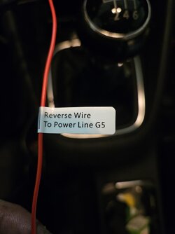

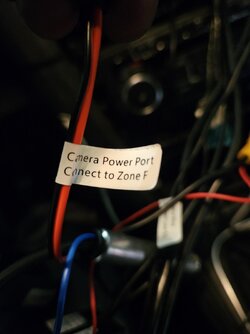

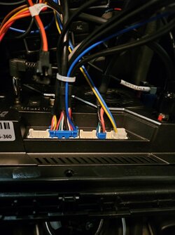

Hallo.
ich habe eine Frage an Euch.
Radio ist ein Dudu7

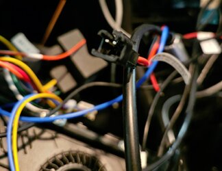

Wofür dient der schwarze zweipolige Pin-Kabel für die Kamera? Denn diesen kann man nirgendwo anschließen.
Wird dieser Kabel überhaupt benötigt? Am Dudu7 gibts dafür keinen Anschluss.
Dieser Kamera verbaut für Hinten Rückfahrt Kamera

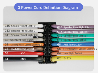

Normalerweise mußt du Strom zur Kamera ziehen, am Rückfahrscheinwerfer anklemmen, schwarz auf Masse. Wenn ich mich recht erinnere noch ein Dauerplus.
