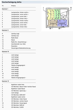

Ist hier evtl. jemand bei, der mir helfen kann, die Info auch schneller, ohne den Ausbau, zu liefern. Verbaut ist in dem Sharan 7M ein VW Delta 6 Radio. Das hat die Besonderheit, im Sharan 7M wohl als einziges CAN-Bus zu können. Nun weiß ich nicht, was das für die Kabelage bedeutet. Ist das irgendwie standardisiert, so dass ich ihm genau sagen kann, was ich brauche?
Ich habe ein Foto von der Radiorückseite finden könne, auf Kleinanzeigen. Er fragt aber explizit: "Friend, I need the original car center console diagram and back socket diagram to confirm the cables you need."

Bei VW kann ich dir nicht wirklich weiterhelfen. Der Aufkleber auf der Seite sieht doch aber gut aus, da steht doch die Belegung dabei. Schick ihm doch die drei Bilder.

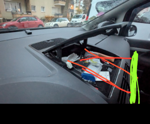

Hat den wer 'ne Idee, wie ich ein 11,5 Zoll Klopper da schön installiert bekomme? Wenn es 3D gedruckt werden muss, ist das eben so, ich habe jemanden, der da sehr gut ist, aber sehr wenig Zeit hat. Was mir am meisten Kopfschmerzen macht, sind die beiden Lüftungsdüsen.
Auf Deutsch wird eher nicht hilfreich sein. Die Belegung steht auch auf dem Aufkleber, die beiden unteren Blöcke sind eh nicht interessant.

Ich würde es mittels Halterungen nach vorne holen. Ähnliche wie bei mir im A2.
Vermutlich sogar so, dass man die Ablage behalten kann, hinterm Display?!
Und wenn möglich die Einheit versteckt verbauen.
Aber musst mal mehr Bilder vom ganzen Bereich da machen. Man sieht das ja nicht gut, wo das jetztige Radio ist.

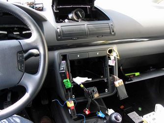

Kann ich die Rechner-Einheit trennen und separat verbauen? Dann hätte ich ja viel mehr Möglichkeiten. Das Original-Radio ist ein großer Klopper in der Mittelkonsole. Ich leih mir mal ein Bild aus dem SGAF, im ausgebauten Zustand: Unterhalb der Getränkehalter das komplette Fach, wird frei. Wenn ich lediglich das Display mit einem Kabel befestigen müsste, könnte ich in der Tat mein Ablagefach als solches behalten. Das wäre natürlich top. Ich hätte auch keine großen Schmerzen damit, wenn das Display vor die Lüftungsdüsen käme. Direkt anpusten lass ich mich eh selten, Hauptsache es gelangt Luft in den Innenraum. Rechts und links sind ja auch noch zwei Düsen, wenn man mal Fahrtwind spüren möchte..
