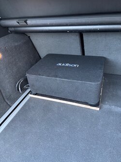

So sieht das momentan aus.
Erst der Subwoofer, dann kommt der Teppich und dann der zwischen Boden.

mach testhalber mal anstatt dem Teppich eine kleine Holzplatte drunter.
Brachte bei mir im Bus +4db
Bei den ganzen Untersitz-Downfire Gehäusen schneid ich immer den Teppich weg denn das schluckt
Geile Idee! Das werd ich mal versuchen
Mach ne Platte darunter ohne Teppich . Stabil verschraubt
Dann sollte es besser sein

Versuch erstmal die platte unter den Woofer. teste es mal ,und dann kannst immer noch das ganze auf den Boden schrauben

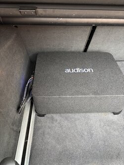

Endlich war die Zeit da.
Den Teppich zu entfernen und eine dicke Platte drunter zu schrauben hat sich gelohnt!
Das ganze wird nochmal schön gemacht und dann soll das passen.
Danke für eure Tipps.

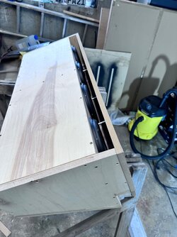

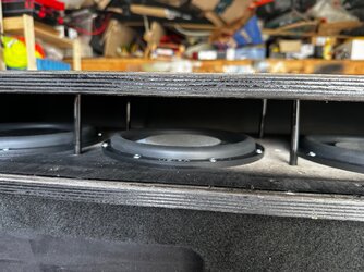

Hier im Bild siehst du was ich meine

Als Laie schwer in Worte zu fassen, aber Lieder die mir mit dem Audison vor der Holzplatte schon Spaß gemacht haben klingen jetzt noch kräftiger und ein bisschen präziser.

Wenn seitlich und hinten noch verschlossen wird, dann arbeitet der Sub nach dem sogenannten CDS Prinzip, CDS steht für Compression Drive Slot.
Damit soll bzw. wird eine bessere Ankopplung an die Luft vor dem Woofer erzeugt.
Ich würde das aber erstmal testen, indem ich seitlich und hinten eine Latte/Brett z.B. mittels Spanngurt oder großen Schraubzwingen befestige.
Im Idealfall ist der Bereich zwischen Woofergehäuse und deiner Bodenplatte dicht, also z.B. mittels einer Spur Fensterdichtband oder ähnlichem.
Ich würde den Bezug mit Filz testen.
Direkt unter dem Chassis möglichst viel Fläche frei lassen, lediglich die Unterseite und die Kanten befilzen, so breit wie die Füße sind und damit es von vorne optisch schön aussieht.
