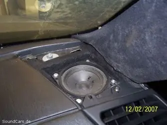

hallo
ich weiss nicht ob das akustisch passt aber wenn es das auto mit macht dann kann der hier sehr hoch laufen ( aber "free air" im A-brett )
nur ein bild denn mit der bezeichnung kannst eh nix anfangen :D
[attachment=0:2mc21hl2]Mercedes+CL_Einbau+CL+1_jpg_small.jpg[/attachment:2mc21hl2]
Mfg Kai
