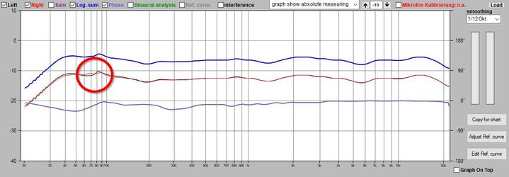

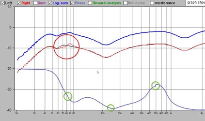

Ich hab da noch ein kleines „Phänomen“.
Im roten Kringel machen die beiden Kanäle so ne Art versetzte Sinuskurve und ich bekomm die mit keinem EQ weg, nicht mal mit einer Notch Einstellung zum Testen.
Hab beide Kanäle versucht so gut wie möglich zu manipulieren aber des bleibt nahezu immer eine Sinuswelle.
Die ist auch schon VOR dem Eingangs EQ.
Außerdem hab ich in grünen Kringeln kleine Auffälligkeiten in der Phase markiert die fast exakt auf den Problemzonen liegen.
Eure Tipps hab ich bereits berücksichtigt.
Ich bin mit dem Eingangs EQ schon echt zufrieden aber so als learning würde ich gern wissen was so ein „Phänomen“ verursachen könnte.
Nicht weiter beachten. Die Irregularitäten sind so klein, dass man die mit extrem hoher Wahrscheinlichkeit nicht hört.
