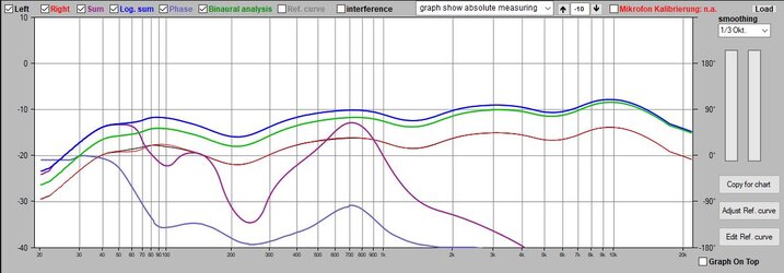

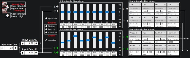

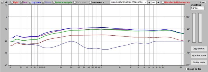

Mal fix nachgemessen…
Erstes Bild: VOR dem Eingangs EQ
Zweites Bild: NACH dem Eingangs EQ
Drittes Bild: Die Einstellungen die mir die KI vorgeschlagen hat.

Kleine Frage…
Wenn ich mit der Software nach dem Eingangs EQ messe (externe Quelle) dann erhalte ich ja den Graphen den ich oben gepostet habe.
Wenn ich nun den Button „Copy to Chart“ drücke dann ist der Graph dort ein anderer. Warum?
Als Einstellungen dort hab ich den Eingangs EQ 1 gewählt, Ausgangs EQ 1 Front, alle genutzten Kanäle aktiviert und Gain als Anzeigeoption.
Ziel wäre das ich den Eingangs EQ als Graph sehe und dann mittels den Einstellungen im Eingangs EQ die Auswirkungen live sehe.
Was auch super wäre, eine Offline Funktion wo ich nen Graphen laden kann und dann zu Hause bearbeite. Beim Eingangs EQ is das vielleicht hilfreich um zu üben.
Du musst alle EQ und Filter die du nicht bearbeiten willst im Chart ausschalten.
In Deinem Fall also nur In-EQ 1 darstellen lassen.
Jetzt siehst du Deinen gemessenen Graphen + den Einfluss des In-EQ darauf und kannst live die Änderungen sehen.

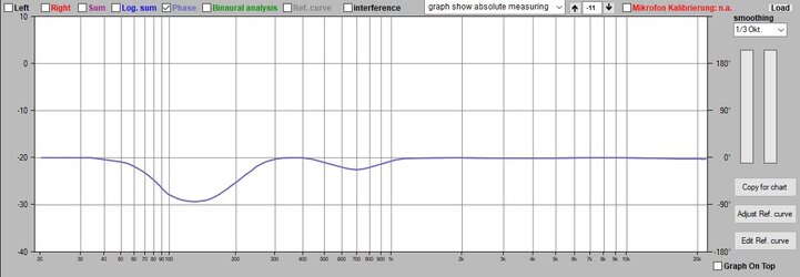

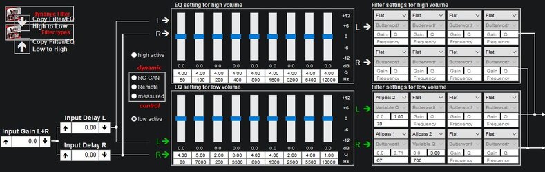

Ich hab meinen Eingangs EQ nochmal komplett neu nach Franks Phasen Video eingestellt aber diese zwei Täler bekomm ich einfach nicht raus mit Allpässen. Mit welchen Filtern kann ich die begradigen?

Versuch mal ganz normalen EQ.
Das schaut mir nicht nach typischen Phasenproblemen aus, vor allem der breite Dip zwischen 100Hz und 200Hz wäre untypisch breit dafür. Denke da macht die Headunit Probleme.
Aah!
Heißt, die EQ Option in den „Filter Settings“ wirkt sich anders aus als die EQ Regler in den „EQ Settings“ auf der linken Seite?
