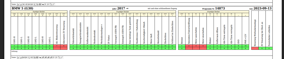

Leider nicht so einfach wie man sich das vorstellt, hab das halbe TIS durchforstet... ohne CAN-Bus auslesen geht da offenbar nix, sind alles keine konstanten Spannungen.

Also ich glaube das Signal erstmal noch aus dem CAN-Bus fischen zu müssen wird auch irgendwann dann zu teuer... der DC-DC Lader + CAN + Batterie kostet ja dann 700+€ für 20Ah Zusatzakku... Ich werde da wohl eher in den sauren Apfel beißen und auf eine 2. AGM gehen
