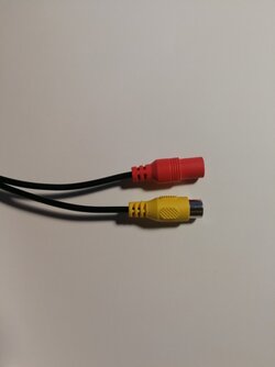

ich bin dabei, eine Rückfahrkamera in die hintere Stoßstange einzubauen. Es läßt sich leider nicht vermeiden, diese beiden Cinchstecker - und selbstverständlich auch ihre Gegenstecker - hinter der Stoßstange zu platzieren, also im Außenbereich. Wie schütze ich diese Verbindung gegen Feuchtigkeit? Gibt es eine elegantere Methode als Isolierband? Für Schrumpfschlauch wird der Unterschied im Durchmesser (11mm auf 3mm) vermutlich zu groß sein.

Vielen Dank für die schnelle Hilfe! 4:1 hatte ich garnicht auf dem Zettel.
Nebenbei: 12mm Schrumpfschlauch 4:1 ist bei Reichelt trotz Versandkosten immer noch billiger als entsprechende Angebote bei Ebay inklusive Versand.
Oder ne Outdoor Verteilerbox mit einbauen?
Diese Schwarzen...
