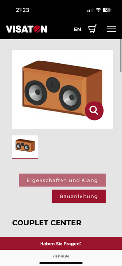

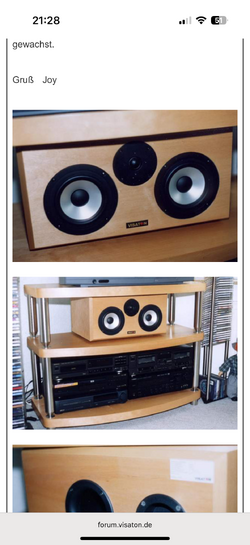

Und ergänzend die Frage ob das so auch noch ok wäre (wie gesagt keine high end Ansprüche)

Na was willst da jetzt hören? Es wurde dir ja bereits vermittelt, dass das so nicht ideal ist. Wenn du keinen High-End-Anspruch hast, ist es doch eh egal. Wenn du vorrangig allein schaust, ist in Frage zu stellen, ob ein Center überhaupt einen Mehrwert bringt. Auf dem MLP funktioniert ein Phantomcenter hervorragend, wenn die Mains ordentlich platziert sind.
Ging eher da drum ob das schon reicht das der ht schon höher sitzt .
