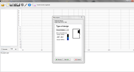

Wie berechnet man die Gehäusegröße mit WinISD für ein Gehäuse mit Passivmembran?
Stephan :)
Indem du einfach auf PR gehst.

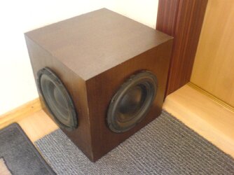

Ein paar Tipps hab ich noch. Bei einer tiefen Abstimmung der PM, die übrigens bei MIR nur sehr schlecht mit der Simu überein gestimmt hat, wird die bewegte Masse der Passivmembran sehr groß. Bei tiefen Frequenzen und viel Hub macht das Gehäuse sehr eigenartige Bewegungen, wie ich sie selten vorher gesehen habe. Mach die Schallwand der PM also aus einem ordentlichen Werkstoff in ordentlicher Stärke.
P.S. Tang Band W8 740 in 18 Liter mit einer Intertechnik PM.
