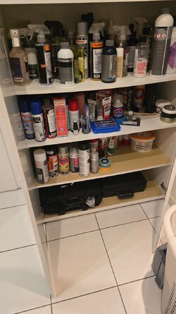

Zur Versiegelung kannst ja etwas aus dem bestehenden Fundus nehmen.
Für Kunststoffe/Gummis find ich das Chemical Guys VRP ganz nett, kommt auf alle Sicken und bei Membranen wie der von 10F oder Hertz Mille ebenfalls.
Bei Alu(/Carbon etc) kannst eine einfache/weiche Polymerversiegelung wie das Chemical Guys JetSeal, Zaino Z2 oder auch als Sprüher wie das V07 nehmen usw.
(Natürlich nicht bei unbeschichteten Papiermembranen anwenden usw)
