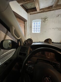

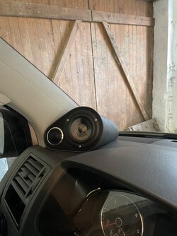

Auf dem Armaturenbrett mit direkter Ausrichtung zwischen die Kopfstützen. Bin mir nicht mehr ganz sicher wie groß die sind, sind schon etwas älter. Müsste aber so zwischen 800-1000ml sein.
Das müssen ja riesige Teile sein…
Den Dip bei den TT wegzubekommen, kannst du dir sparen…das wird nichts vernünftiges…
Ich hab in einem Auto Scanspeak 12MU verbaut, selbst die spielen den Bereich bei gehobenen Pegel nicht so souverän wie die TT selbst…da fehlt es halt an Membranfläche…

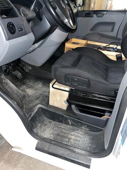

Es geht eigentlich von der Größe. Habe ich damals gebaut, um möglichst gut ohne DSP auszukommen und es erschien mir einfacher als in die A-Säule zu bauen. Mittlerweile habe ich nen DSP und experimentiere bisschen mit nem Kickpanel im Fußraum rum, da mir der Kick fehlte und die Türen so rappeln im T5. Mit den Kickpanele habe ich jetzt aber auf der Beifahrerseite starke Einbrüche um 200Hz und teste daher die tiefere Trennung des MT. Kick ist aber jetzt gut vorhanden! Ich möchte hier aber nicht den Beitrag sprengen…

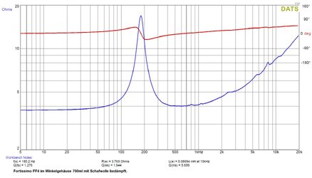

Hier die Impedanzmessung von meinem FF4 im Winkelgehäuse für die Camper.
Sind nur 700ml...aber selbst Fullrange ist die Reso klanglich sehr gutmütig.

Ja die Position der TMT jetzt bei dir ist nicht so ideal…
Von vorn in den Innenraum wäre besser…
Im T5 fällt die Größe der Aufbaugehäuse nicht soooo sehr auf…
