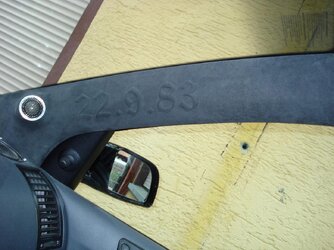

JA . @LiDoNi und ich haben das 2006 mal gemacht. Da hab ich das Armaturenbrett raus , und die Eton Pro verbaut. Das hat wunderbar geklappt. Leider hab ich nicht viele Bilder mehr. Du musst den vorderen Teil nutzen für den MT . Ich füge gleich mal ein Bild einIMG_0537.jpeg
Hast du auch ein Foto der Rechten Seite? Links glaub ich Sofort das da kein Problem ist da ist ja reichlich platz. Da Dominic vermute ich das rechts auch eher weiter Vorne drin sitzt, damit umgeht ihr den Träger aber anscheinend ist der Airbag beim Polo doch etwas weiter zur Mitte hin... hmpf muss ich doch mein Opferbrett mal zerschneiden und gucken wie viel Platz wirklich bleibt.

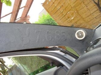

Wenn sich darunter nichts befindet, würde ich im eingebauten Zustand die löchsäge ansetzen. Problem ist halt dass ich täglich auf das Auto angewiesen bin.
