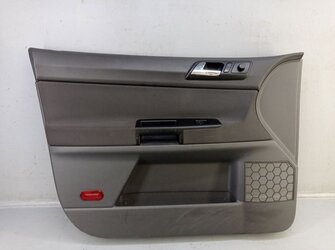

Die erste Frage ist nun TMT unter der Türverkleidung lassen und ankoppeln/abdichten zur TV hin und durch das originale Gitter spielen lassen, oder zum Adapterring noch den passenden Zierring mit Abdeckgitter holen. Es ist halt deutlich aufwendiger und bedarf das Bearbeiten der Türverkleidung, was beim Verkauf natürlich suboptimal ist. Das würde wieder bedeuten, mehr Aufwand, höhere Kosten und neue Türverkleidungen für den fall des Verkaufs (wobei ich nicht wirklich sicher bin, dass der Polo für mehr als für den Export noch taugt, wenn er weg kommt^^) Die Frage ist, ist ein krasser Unterschied ob der TMT durch die TV spielt oder frei atmen kann?
So sieht die Türverkleidung aus. der TMT ist schon etwas verdeckt und zusätzlich zu den sichtbaren Waben ist schon ein engmaschiges Gitter drüber. Der Zierring passt aber leider auch nicht einfach drauf, weil die Türverkleidung zur Türtasche leider nicht gerade ist und abfällt. Als einzig andere Option würde mir einfallen das Gitter auf der Rückseite rauszulösen und selber eine Abdeckung zu bauen, nur mit Akustikstoff.
Des weiteren soll es wohl problematisch sein neue Kabel in die Tür zu ziehen. Kann man die original Kabel nutzen oder ist das Blasphemie und den Aufwand neue Kabel zu ziehen doch wert?

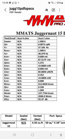

Hab jetzt nach kurz googlen keine TSP für den Sub gefunden, aber wenn das nen SPL woofer ist, ist eh immer fraglich wie sinnvoll diese 1Watt Daten sind.
Generell ist ne gute Größe für 15" im Bereich 50-70L GG.

TSPs vom Juggernaut:
