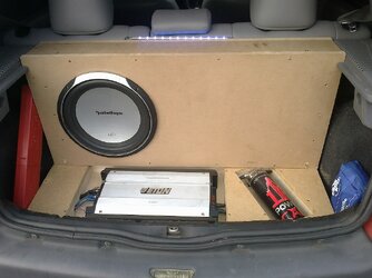

Das sieht soweit schon recht gut aus! Kann noch etas größer sein, bzw. kannst da noch ordentlich Sonofil reinpacken, aber es wird sich nicht um Welten verändern. Je nach Parametern kann man über BR nachdenken, dann aber wesentlich größer oder Bandpass mit selbigem Nachteil. Richtig angebunden sollte der Rockford aber schon ganz gut gehen! Vielleicht einfach scheiße eingestellt, zu wenig Strom / Leistung oder abgeschlossener Kofferraum?
