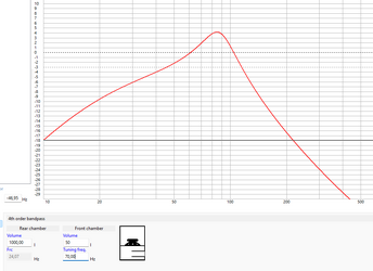

Wenn ich das mal Simuliere mit einem gedachten Volumen der GG von 1000L (FreeAir im Kofferraum) und einer Ventilierten von 50L
sieht das ganze so aus:
Nun ist nur die Frage wie dann die Impulstreue und der Wirkungsgrad ist - wenn die ventilierte Kammer zu klein ist wird das beides ja schlechter (stand zumindest so im Internet)...
