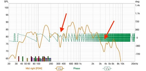

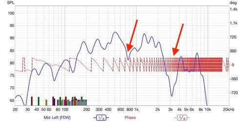

ich habe Auslöschungen bei meinen MT in der OEM Position und ich wollte fragen ob ich von der Einbauseite her etwas tun kann:
Linke Seite ohne EQ:
Rechte Seite ohne EQ:
Wenn du EQ drauf gibts und die Kurve ändert sich nicht dann lass die Dips und trenne oben bei 2500 hz.
Ergänzed zu @NiklaaasF33:
Sind das Einzelmessungen der MTs? Ich vermute mal nicht - wenn doch, würde ich sagen, da passt was nicht an der Messung. Etvl. ein Pegelthema.
Wenn nicht, bitte machen.
Bitte beschreib auch wie du gemessen hast. Mikroposition, sweep, rauschen, wedeln, Einstellungen, etc.....so interpretiere ich die Frage von Niklas.

Ja genauso hab ichs gemeint… bevor man sich Lösungen überlegt erstmal sicher gehen dass das Problem auch wirklich existent ist. Und da ich gesehen habe dass neben dem F-Gang auch Phase gemessen wurde geh ich mal von einer Single Point Messung aus?
Gemessen habe ich mit sweep und loop-back. (Beyerdynamik MM1 + ATF AMI)
Position: ca 10 cm vor der Kopfstütze auf der Fahrerseite mit Stativ.
Es sind Mitteltöner Helix CI7-100 in der OEM Position mit den OEM Gittern der Türverkleidung. Die Türverkleidungen und Geräteträger sind großzügig mit Panther und Expert gedämmt.
Mit EQ (PK FIlter) in den Dips ändert sich nichts wesentliches (+6dB habe ich versucht). Ich dachte eventuell, dass die Dips BMW typisch sind und irgendwie in den Griff zu bekommen sind (z.B. Gitter,...)

Versuche mal im REW mit moving mic (relativ langsam wedeln, 100 averages links vom ohr und 100 averages rechts vom ohr mit rosa rauschen) und schau dir mal diese messungen an.
Single Point messungen sind meines Wissensstandes nach für den Frequenzganz nur bedingt aussagekräftig

Ja die sind BMW typisch für die Einbausituation. Ich würd mich da im OEM Verbau nicht lange mit aufhalten. Kuck dass die Zeit passt und das System schön in Phase spielt. Der Dips sind wie sie sind.
Sie sind schon aussagekräftig vor allem sagen sie in diesem Fall dass es Bereiche im Frequenzgang gibt die einfach sind wie sie sind.

Naja du hast schon recht, größere Löcher lassen sich vlt auch per Single Point bestimmen…
aber nach meiner (zugegeben amateurhaften Erfahrung) können die Messungen nur 10cm links oder rechts vom Messpunkt wieder ganz anders aussehen, dazu haben wir ja auch 2 Ohren und nicht eines in der Mitte des Kopfes
…aber auf Diskussionen und dazulernen bezüglich Messmethoden hab ich immer Lust
Man kann die messung ja nochmal wiederholen da wo die Ohren sitzen und das vergleichen. Zur Endabstimmung find ich persönlich es auch besser im Auto zu sitzen. Zur Not einfach beim Messen Ohrstöpsel rein.
Wenn das typische Probleme von den Autos sind, ok.
Ich glaube aber es könnte sich hier trotzdem lohnen, nochmal die Messung zu hinterfragen.
Es irritiert mich, dass die MT mit so viel Pegel so weit runter laufen.
Sich auf Basis dieser Messungen weiter mit dem Einstellen zu befassen machts ggf. unnötig schwierig.
Ja, das sind typische, innenraumbedingte Probleme, die mit Wedelmessung nicht ganz so extrem auffallen.
Und die Mitteltöner in den BMWs sind doch normalerweise 10cm Mitteltöner? Die laufen ganz gut so weit runter, da die typischen Untersitzwoofer nicht ganz so weit hoch laufen. Da ist meistens bei 200Hz einfach mal schluss.
@achnee mach bei nächster Gelegenheit wirklich mal Messungen mit Rosa Rauschen und Wedeltechnik am Hörplatz sitzend.
