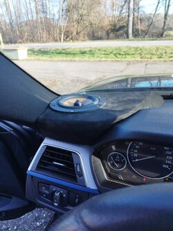

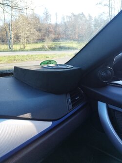

Hab ich mal als Testgehäuse gebaut aus GFK und Mpx (1,2L)
Zwischen 1500-3000hz hab ich aber einen starken Abfall

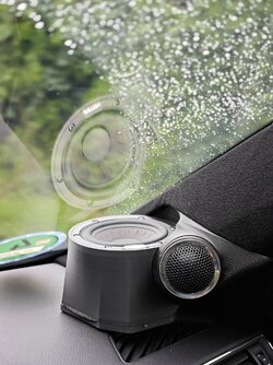

Ich habe den Eton Onyx 80 an der Position in einem sehr kleinen Gehäuse. Der Graphit soll sehr ähnlich sein.
Würde empfehlen, den Hochtöner an die A-Säule zu setzen, so dass die Position möglichst nah an der Reflexion des MT in der Scheibe ist.
Genau das habe ich vor (Hochtöner)
weiß nur noch nicht wie ich die Mitteltöner ausrichte
Auch an die A-Säule oder in den originalen Einbauplatz

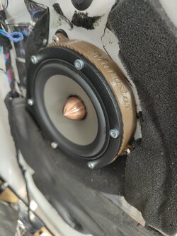

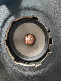

Hatte die originalen Einbauplatz schon getestet fand ich von der Bühne nicht so gut

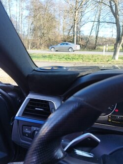

So habe ich meinen

Warum willst du die Gehäuse nicht so lassen wie sie sind? Hab ichs überlesen, aber was ist das aktuell nochmal für nen Chassis?
Beim Scheibeneinbau bekommste doch gut gain zwischen 200-600hz.
Hast du das selbst eingemessen? Wie würdest du deine Kenntnisse einschätzen?
Ich glaube das bekommt man so wie du's jetzt hadt hervorragend zum Klingen.
