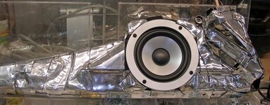

Es hat keinen Platz für diese Platte...Lautsprecher direkt ins Gehäuse schrauben...wie der originale auch.
Musst aber das Gehäuse hinten im Bereich vom Magenten aufsägen und darüber mit Vlies und Alubutyl aperiodisch bedämpfen.
aperiodische Bedämpfung:
Hier habe ich noch einen 5mm dicken Stahlring davor geschraubt...mehr Platz ist aber nicht:

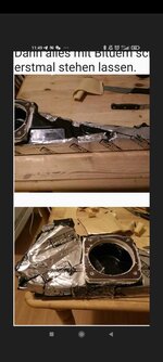

Aber wie kommt das hier zu Stande? Das ist doch auch ein e39!? Beim cardialoge.
Siehe: https://www.klangfuzzis.de/showthread.php?719252-BMW-e39-bekommt-Musik-endlich

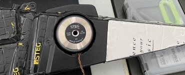

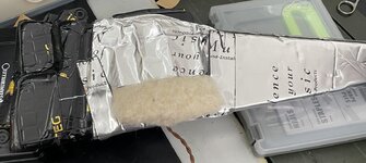

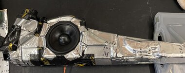

Habe letztes Jahr für einen Kollegen auch einen e39 „umgebaut“.
Die Variante mit der aperiodischen Dämpfung funktioniert hervorragend und ich war/bin echt überrascht was die Steg dort leisten. Würde es immer wieder so machen. Ein zwei Fotos noch :-)
Also hinten aufmachen und dann einen kleinen spalt machen und Sonofil rein könnte ich auch machen. Klingt es als besser als geschlossen in der Variante?
Wie hast du die TMTs auf dem Gehäuse montiert. Bin absolut verwirrt, einmal liest man 19mm ring, einmal hört man geht höchstens nur 7mm... Vieleicht brauche ich doch Marcs Stahlringe in 4mm hmm
Direkt auf das Gehäuse montiert, ohne Ring oder dergleichen. Dazwischen halt das OCA4 vom Didi. Die Steg passen nur rein wenn du hinten öffnest, vermutlich andere 13er genauso. Hinten dann Schafwolle rein und einen Schlitz offen lassen. Ob so oder geschlossen besser ist? Vermutlich so ;) ich vertraue da anderen die damit deutlich mehr Erfahrung haben und wahrscheinlich auch getestet haben.

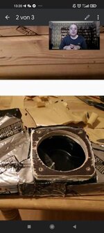

Dann werde ich das aufjedenfall machen. Muss nur noch das Ringe-Thema klären :) Schade das cadialoge nicht online zzt. Lt seinem Baubericht hat er 19mm dickes Holz auf das Plastik gesetzt. Ich habe 18mm Dickes in der Schublade. Lt. Didi geht nur 5mm damit man die Türpappe noch ran bekommt.
Um die Verwirrung komplett zu machen , anbei Bilder als ich die Gehäuse umgebaut habe. Leider weiß ich die Stärke nicht mehr allerdings wird’s entweder 12er oder 16er sein.
