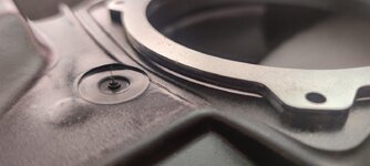

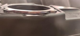

Die Spalten kannst du mit Sikaflex auffüllen, Abdichtung zum Lautsprecher hin mit Lautsprecherdichtband oder einem dünnen Streifen Ocai4 von Fortissimo.
Kleinen Spalt an Kunststoff immer nur kleben, bei größerem Spalt kommt eher Glasfaserspachtel. Bein Kleber kann man natürlich ganz unterschiedliche Härtegrade nutzen, muss halt immer für beide Materialien geeignet sein. Ich würde den Ring mit einem 2k Epixod Kleber verkleben, das wird schön fest, reißt aber trotzdem nicht.
