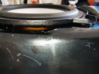

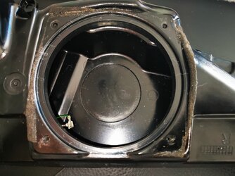

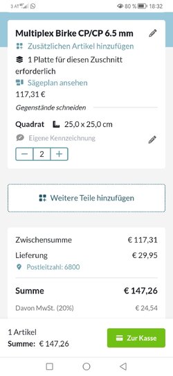

Habe gerade die Lautsprechergehäuse ausgebaut und musste feststellen dass die Andrians nicht sauber aufliegen, heißt ich habe bestimmt noch 5mm Luft dazwischen. Die Adapterringe die bei Fortissimo für die A130 angeboten werden passen leider nicht auf das Gehäuse weil das blöde Gehäuse "eckige" Aufnahmen hat. Nirgendwo kann ich passende Ringe finden. Einen Plan vom Ring habe ich im Forum gefunden, jedoch kann ein Kollege damit an der CNC Fräse nichts anfangen weil zu wenig Maße vorhanden sind. Langsam habe ich keine Lust mehr wenns an sowas schon scheitert. Im internet habe ich Multiplexholz gefunden, 25x25cm kostet 140€, dann kann ich mir die noch zurecht sägen, das kann ich doch auch vergessen..

Moin,
meinen E39 hat Dietmar (Fortissimo) gebaut. Dazu wurden die Gehäuse hintern Magneten geöffnet, so dass du die TMT sauber festschrauben kannst.
Schau mal hier, da hat Didi Bilder gepostet!

Die einbautiefe ist nicht das Problem sondern die "wölbung" vom Gehäuse ist nicht gerade bzw. Das Gehäuse selbst. Was hat denn der einbau ca. gekostet wenn ich fragen darf?
Hi , im Baumarkt zahlst du ca 80€ /qm bei 21mm Stärke .
