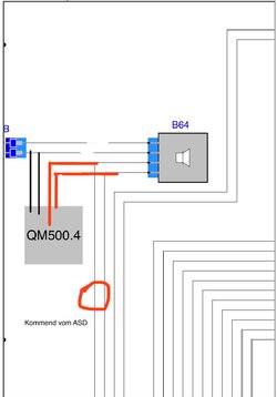

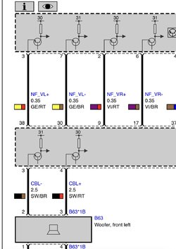

Guten Abend,
Eventuell kann mir jemand mit einem ähnlichen Problem helfen.
Ich habe einen Werksmäßig verbauten ASD aber kein Soundsystem. Nun habe ich einen Verstärker nachgerüstet, der das Signal unter den Sitzen vom Subwoofern abgreift und verstärkt, leider wird natürlich das ASD mitverstärkt. Ich hatte an Widerstände oder Spannungsteiler gedacht, um das völlig verstärkte ASD zu dämpfen.
Hat jemand eine Idee zur Berechnung der Widerstande oder zur eine Idee zur Verkabelung?
Du musst dein signal am ASD eingang abgreifen, oder direkt am Radio.
Mit irgendwelchen Spannungsteilern änderst du nix am Verhältnis asd zu Rest.
