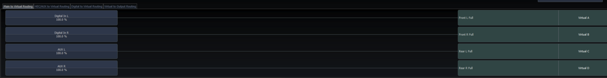

Angenommen ihr habt eine Quelle, die Front und Rear digital ausgibt und Lautstärkegeregelt ist, dann sollte es mit diesem Routing möglich sein zu faden:
Dann nutzt man den festen Optical in für Front und den optionalen über die Erweiterungskarte für Rear.
Aber es gibt nicht für jedes Produkt extra ein Seitenblech, dann muss man selbst tätig werden und den Bohrer raus holen.
Sehr interessant… DankeJa, AUX ist dann was auch immer man an Erweiterungskarte eingesteckt hat, sei es optisch, USB oder BT.
Damit aber Faden geht, muss die Lautstärkeinfo schon vor dem DSP passieren.
