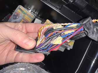

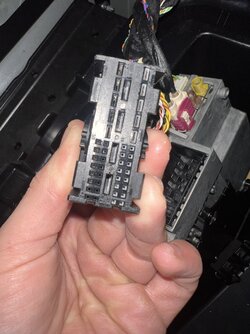

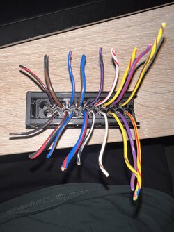

Hab ein bmw g30 mit denn hifi Verstärker und bräuchte ein Stromlaufplan von denn Stecker!
Und ein Stromlaufplan von ein F90 harman kardon Stecker
Möchte den HARMAN KARDON Verstärker einbauen.
Würde mich freuen wenn mir wer helfen könnte.
